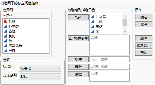

启动“主成分”平台
通过选择分析 > 多元方法 > 主成分来启动“主成分”平台。“多元”平台和“三维散点图”平台也提供主成分分析。
主成分分析的示例中所述的示例使用 Solubility.jmp 样本数据表中的所有连续变量。
图 4.3 “主成分”启动窗口
Principal Components Launch Window
有关“选择列”红色小三角菜单中选项的详细信息,请参见《使用 JMP》中的““列过滤器”菜单”。
Y,列
要进行成分分析的变量。
Z,补充变量
要显示的补充变量。补充变量不包含在主成分计算中,包括它们不会影响结果。连续型补充变量可以投影到载荷图中,用于增强解释。
权重
标识一列,该列的数值为分析中的每一行都分配一个权重。
注意:“宽”方差估计方法和“稀疏”方差估计方法忽略“权重”角色。
频数
标识一列,该列的数值为分析中的每一行都分配一个频数。
注意:“宽”方差估计方法和“稀疏”方差估计方法忽略“频数”角色。
依据
为“依据”列指定的每个值创建“主成分”报表,以便您可以为每个组执行单独的分析。
标准化
指定每列是否中心化和标准化。这决定了用于计算主成分的矩阵。
标准化
分别对每列执行中心化和标准化。基于相关性矩阵计算主成分。
未统一尺度
分别对每列执行中心化。基于协方差矩阵计算主成分。
未统一尺度且未中心化
基于未统一尺度且未中心化的矩阵计算主成分。
方法系列
指定数据类型。
默认
若列数小于 500 或小于行数,则将“窄数据”指定为“方法系列”。若列数大于 500 并且大于行数,则 JMP 警示窗口会推荐宽估计方法。点击宽方法(快速)以使用宽数据估计方法,或点击默认方法(慢速)以使用窄数据估计方法。
窄数据
使用协方差矩阵、相关性矩阵或未统一尺度且未中心化的矩阵获取主成分。
宽数据
使用奇异值分解获取主成分。
