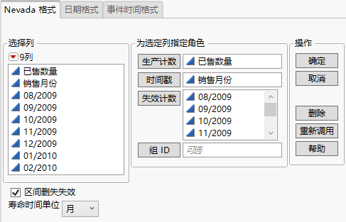

Nevada 格式

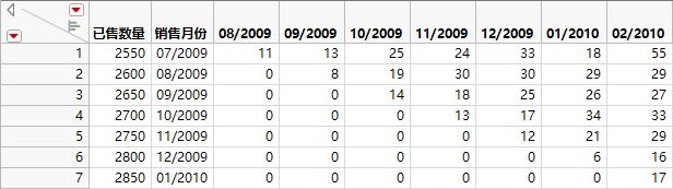

合同数据通常以 Nevada 格式储存:装运或生产日期以及指定期间内的失效计数的形状类似内华达州。图 10.8 显示了 Small Production.jmp 样本数据表。
图 10.8 Nevada 格式的示例
Example of the Nevada Format
“Nevada 格式”选项卡包含以下选项:
区间删失失效
考虑退回数量是区间删失数据。区间介于最后记录的时间和观测到失效的时间之间。默认选择该选项。
寿命时间单位
所有时间戳的实际日期-时间格式,包括退回计数的列标题。平台在预测步进增量时使用该设置。
生产计数
标识生产的单元数的列。
时间戳
包含生产日期的列。
失效计数
包含失效的单元数的列。
组 ID
观测按其分组的列。每个组具有各自的分布拟合和预测。还包括组合的预测。

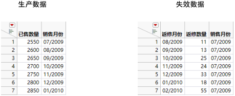

日期格式
日期格式侧重于生产日期和失效日期。一个数据表指定每个时间期间的生产计数。另一个表提供失效日期、失效计数以及相应的失效产品生产时间。
图 10.9 显示了 Small Production part1.jmp 和 Small Production part2.jmp 样本数据表。
图 10.9 日期格式的示例
Example of the Dates Format
“日期格式”选项卡分为“生产数据”和“失效数据”两部分。
生产数据
选择表
选择包含单元数和生产日期的表。
失效数据
选择表
选择包含失效数据(例如失效单元数、生产日期和失效日期)的表。
左删失
标识删失观测的列。
时间戳
将生产观测关联到失效观测的列,指示失效的单元来自哪个批次。
删失代码
“删失”列中指定右删失观测的值。选定某个“删失”列后,JMP 会尝试自动检测删失代码并在框中显示该代码。要对此进行更改,请点击红色小三角并从值列表中进行选择。您还可以在框中输入不同值。若“删失”列包含“值标签”列属性,值标签将显示在值列表中。缺失值会从分析中排除。
其他选项与“Nevada 格式”选项卡上的选项相同。请参见Nevada 格式。
