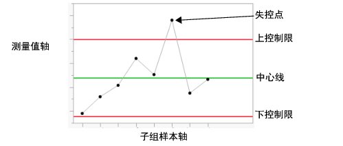

传统控制图分析会生成一个图表,该图表可用于确定某个过程是否处于统计控制状态。报表随您选择的图表类型而变化。图 14.7 显示简单控制图的组成部分。控制图随着在数据表中添加或更改数据而动态更新。
图 14.7 控制图示例
Example of a Control Chart

控制图具有以下特征:
• 图上标绘的每个点都代表单个过程测量值或汇总统计量。在图 14.7 中,各点表示测量值样本的平均值。
应合理选择子组;也就是说,在选择子组时,应该让在子组之间观测到真正的过程变化的概率最大化。通常,这需要了解确定最有效分组策略的过程。请参见 Wheeler (2004);Woodall and Adams (1998)。
• 控制图的垂直轴尺度按照与汇总统计量相同的单位来调整。
• 控制图的水平轴标识子组样本并按照时间来排序。随时间推移观测过程对于评估过程是否在变化非常重要。
• 绿线是中心线,即表示数据的平均值。当过程处于统计控制状态时,中心线指示汇总统计量的平均值(期望值)。测量值应均匀分布在中心线两侧。如若不然,则很可能表明过程平均值发生了变化。
• 两条红线分别为上控制限和下控制限,相应地标记为“上控制限”和“下控制限”。当过程处于统计控制状态时,这些限值可给出汇总统计量期望的变异范围。若过程仅显示出常规变异,则所有点都会随机散布在该范围内。在图 14.7 中,有一个测量值位于上控制限上方。这表明该测量值可能受到特殊原因影响,或者可能是一个缺陷。
• 控制限(或是 CUSUM 图的 V 形模板)之外的点指示存在特殊原因变异。

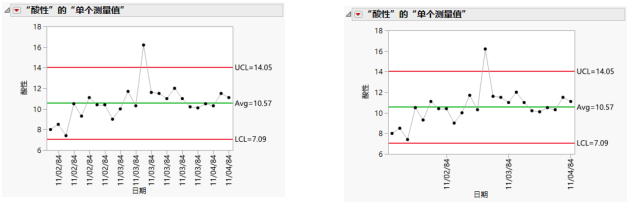

例如,Pickles.jmp 数据表列出了三天每天进行抽样的测量值。在图 14.8 中,默认情况下,水平轴上每隔一个刻度就显示一个标签。有时这会让标签重复出现,如图 14.8 中的左图所示。若指定标签使用 8 作为增量,水平轴会每天标注一次,如右图所示。
图 14.8 示例:添加了标签的 X 轴刻度标
Example of Labeled x Axis Tick Marks
