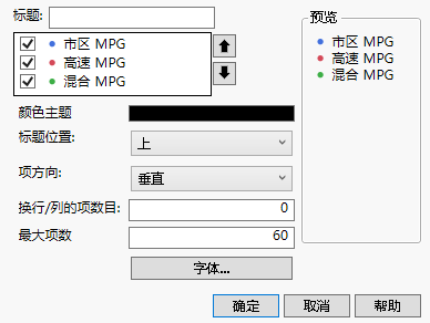

“图例设置”窗口
通过“图例设置”窗口更改图例的各个方面。
图 3.45 使用 Hybrid Fuel Economy.jmp 的“图例设置”窗口的示例
Example of the Legend Settings Window Using Hybrid Fuel Economy.jmp
标题
图例的名称。
复选框
显示或隐藏图例中的项。JMP 隐藏看起来冗余的项,但您可以通过选定这些项令其显示出来。若图例有大量条目,有些可能隐藏在“图形生成器”窗口中以确保为图形留出足够的空间。不过,所有条目都显示在这里,所以您可以选择希望显示的条目。要选择或取消选择所有条目,请右击并选择切换复选框。
上箭头和下箭头
更改图例中项的顺序。
颜色主题
选择不同的颜色主题。有关颜色主题的详细信息,请参见《使用 JMP》中的“在图形中创建颜色主题”。
标题位置
将图例标题置于图例中项的上部或左侧。
项方向
水平或垂直显示图例。
换行/列的项数目
将图例设置为 n 项高(若为垂直)或 n 项宽(若为水平)。
字体
更改字体类型、样式和大小。
预览
显示对图例的更改。
确定
提交对图例的更改。
取消
取消对图例的更改。
帮助
打开联机帮助。

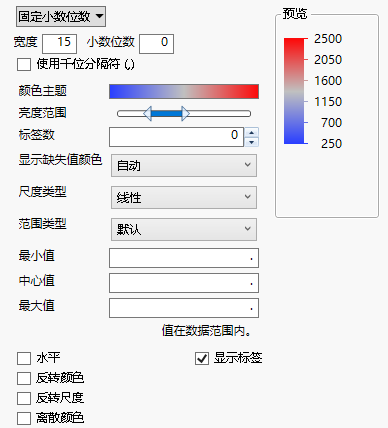

梯度设置
您可以更改“梯度设置”窗口中的梯度图例的各个方面。
图 3.46 “梯度设置”窗口
Gradient Settings Window
要设置图例中标签的格式,请使用该菜单、“宽度”框和“小数位数”框,以及该窗口左上角的使用千位分隔符 (,) 复选框。
颜色主题
更改颜色主题或定义定制颜色主题。有关颜色选项的详细信息,请参见《使用 JMP》中的“在图形中创建颜色主题”。
亮度范围
设置梯度颜色的强度范围。
标签数
指定图例的标签数。值为 0 则提供默认的标签数。
显示缺失值颜色
指定是否在图例中显示缺失值颜色。选择“自动”仅当有缺失值时才显示颜色,选择“关闭”从不显示颜色,选择“打开”则始终显示颜色。
尺度类型
设置梯度颜色的尺度。在“最大值”选项下面查找关于尺度类型的说明。
线性
尺度在“最小值”与“中心值”之间以及“中心值”与“最大值”之间是分段线性的。这是默认尺度。
分位数
对于图例所表示的变量的分位数,尺度是分段线性的。
标准差
图例范围细分为由标准差增量确定的均值的偏移。尺度在这些偏移设置之间是分段线性的。偏移数由“标签数”确定。
对数
对于图例所表示的值的对数,尺度是线性的。
对数剩余偏差
对于图例所表示的值的以 10 为底的对数的剩余偏差,尺度是线性的。
定制
若将连续变量用作叠加变量,您可以定制梯度的箱值。
范围类型
设置图例值的范围。
默认
除非您指定了“最小值”和“最大值”,否则最小值和最大值包含数据范围并且选定适当的取修约值。
精确数据范围
最小值和最大值是数据的精确最小值和最大值,或是您指定为“最小值”和“最大值”的值。
中间 90%
最小值和最大值分别是第 5 分位数和第 95 分位数,或是您指定为“最小值”和“最大值”的值。该选项可防止离群值。
最小值,中心值,最大值
指定用于图例尺度的最小值、中间值和最大值。
注意:这些值可覆盖“范围类型”值。
水平
将图例的方向改为水平。
反转颜色
在颜色方案中反转颜色。
反转尺度
反转颜色主题的尺度。
离散颜色
将颜色方案从连续梯度改为具有离散颜色的不连续梯度。
显示标签
显示或隐藏图例标签。
