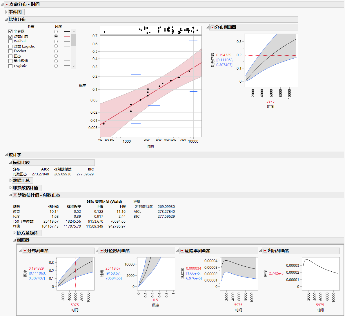

“寿命分布”报表支持您分析可能有一些时间观测删失的寿命数据。“寿命分布”报表包含以下内容:
• 事件图
• 寿命分布中的比较分布
• 寿命分布统计学
提示:若您发现报表窗口过长,请从“寿命分布”红色小三角菜单中选择选项卡式报表。
图 3.6 Fan.jmp“寿命分布”报表的示例
Example of the Life Distribution Report for Fan.jmp
