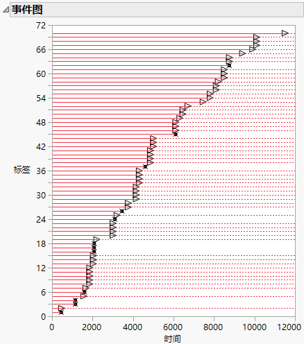

单个事件时间列
在 Fan.jmp 样本数据表中,有一个时间列指示失效时间。若失效时间未知,则在删失列中记录值“Censored”。所有删失单元都被认定为右删失。图 3.7 显示了这些数据的事件图。
注意:要构造图 3.7 中的图,请选择帮助 > 样本数据文件夹,然后打开 Reliability/Fan.jmp。点击寿命分布 — 指数脚本旁边的绿色小三角。点击事件图展开图标。
图 3.7 右删失数据的事件图
Event Plot for Right-Censored Data
第 3 行中的单元在时间 1150 处失效。它的寿命通过在“时间”1150 处终止的一条水平实线表示。失效时间用“x”标记。
第 5 行中的单元右删失。已知它正常运行的最后时间为 1560。已知单元正常运行时的时间期间通过在“时间”1560 处终止的一条水平实线来表示。在“时间”1560 处标绘了一个右箭头。该水平线继续以虚线表示,指示失效时间未知但大于 1560。

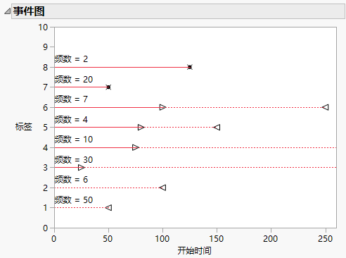

两个事件时间列
Censor Labels.jmp 样本数据表中有两列:开始时间和结束时间。开始时间指示行中的单元最后知道的正常运行时间。结束时间指示该行中的单元最早知道的失效时间。
开始时间和结束时间值指示关于单元的以下信息:
• 第 1 行和第 2 行中的单元左删失。已知这些单元在结束时间列中的时间之前失效,但其精确失效时间未知。
• 第 3 行和第 4 行中的单元右删失。已知这些单元最后正常运行的时间是开始时间列中的时间,但其失效时间未知。
• 第 5 行和第 6 行中的单元区间删失。已知这些单元在开始时间与结束时间定义的区间内失效。
• 第 7 行和第 8 行中的单元未删失。它们的失效时间由开始时间和结束时间列中的值指定,这两个值是相同的。
图 3.8 显示了这些数据的事件图。
注意:要构造图 3.8 中的图,请选择帮助 > 样本数据文件夹,然后打开 Censor Labels.jmp。点击寿命分布脚本旁边的绿色小三角。
图 3.8 混合删失数据的事件图
Event Plot for Mixed-Censored Data
“事件图”中的线条模式表示各种类型的删失:
• 模式 Image shown here 指示右删失。单元在其最后一次检查时失效。
• 模式 Image shown here 指示左删失。单元在开始检验之后而在指示的时间之前失效,但不清楚其最后有效的时间。
• 模式 Image shown here 指示单元在两个箭头标记的时间区间内失效。
• 模式 Image shown here 指示无删失。单元在 x 标记的时间失效。
