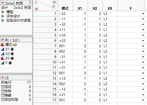

使用“析因设计”平台的“输出选项”部分中的“制表”按钮可以创建包含实验中的各次试验的数据表。 图 13.10 中的示例显示了有五个中心点的一个完全析因设计,其中的三个因子为 X1(两水平连续因子)、X2(三水平连续因子)和 X3(两水平分类因子)。该设计使用因子水平的默认值。中心点位于行 7、8、12、14 和 17 中。请参见“模式”列。
图 13.10 设计数据表
Design Data Table
表名(显示在左上角)是生成该表的设计类型。

“模式”列
模式列包含在给定行中汇总试验的条目。您可以将模式用作图中的标签变量。
• 对于两水平连续因子,低设置用“–”表示,高设置用“+”表示,中心点用“0”表示。
• 对于具有两个以上水平的连续因子:
‒ 对于非中心点,因子设置用对应于该试验的值水平的整数表示。
‒ 对于中心点,因子设置用“0”表示。
• 对于分类因子,因子设置用对应于该试验的值水平的整数表示。
