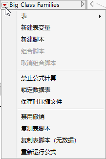

1. 在数据表中,点击数据表名称旁边的红色小三角并选择复制表脚本。
图 10.36 复制表脚本
Copying a Table Script
