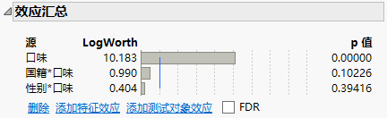

图 5.13 显示通过运行 Potato Chip Responses.jmp 中的脚本“口味”的 MaxDiff 获得的“效应汇总”报表。
图 5.13 “效应汇总”报表
Effect Summary Report
“效应汇总”表列
“效应汇总”表包含以下列:
源
列出按 p 值升序排序的模型效应。
LogWorth
显示每个模型效应的 LogWorth,该值定义为 -log10(p 值)。该变换调整 p 值以提供适用于绘图的尺度。超过 2 的值在 0.01 水平下显著(因为 -log10(0.01) = 2)。
FDR LogWorth
显示每个模型效应的假发现率 LogWorth,该值定义为 -log10(FDR p 值)。这是用于标绘和评估显著性的最佳统计量。选中 FDR 复选框可将 LogWorth 列替换为 FDR LogWorth 列。
条形图
显示 LogWorth(或 FDR LogWorth)值的条形图。该图在整数值处显示垂直虚线,在 2 处显示蓝色参考线。
p 值
显示每个模型效应的 p 值。这是与“似然比检验”报表中显示的显著性检验对应的 p 值。
FDR p 值
显示使用 Benjamini-Hochberg 方法计算的每个模型效应的假发现率 p 值。该方法调整 p 值以控制多重检验的假发现率。选中 FDR 复选框可将 p 值列替换为 FDR p 值列。
