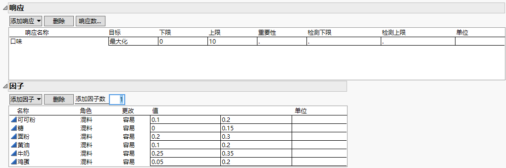

图 5.54 已完成的“响应”和“因子”
Completed Responses and Factors
请注意,因子全部为混料因子。为实验定义设置范围的值随因子而异。

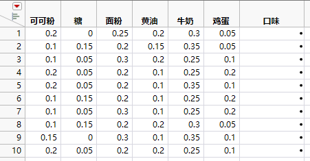

图 5.56 混合混料设计
Mixture of Mixtures Design
干性成分可可粉、糖和面粉的设置的总和为混料的 45%,湿性成分黄油、牛奶和鸡蛋的设置的总和为混料的 55%。这些设置还符合“因子”部分中给定的上限和下限。

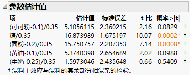

“参数估计值”报表指示糖和面粉在 0.05 水平下显著。
图 5.57 “参数估计值”报表
Parameter Estimates Report
