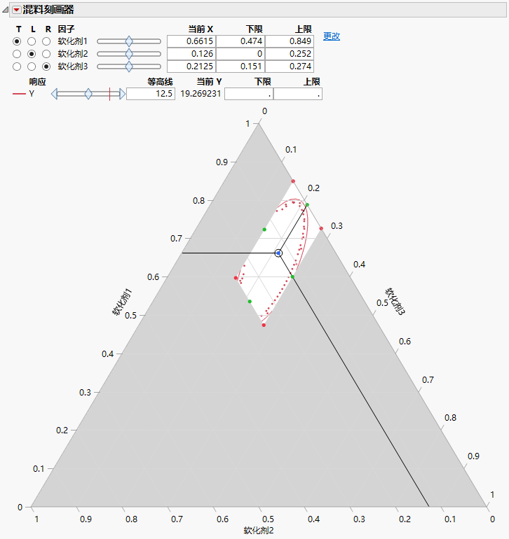

在“拟合最小二乘法”报表中,“混料刻画器”选项在三元图上显示混料实验模型的响应等高线。当实验中的三个或更多因子是混料成分时可以使用“混料刻画器”。“混料刻画器”可帮助您直观演示和优化实验的响应曲面。
注意:仅当您为效应指定宏 > 混料响应曲面选项时,才显示该选项。有关“混料刻画器”的详细信息,请参见《刻画器指南》中的“混料刻画器”。
图 3.46 显示了 Plasticizer.jmp 样本数据表中模型的“混料刻画器”。运行模型数据表脚本,然后从报表的红色小三角菜单中选择因子刻画 > 混料刻画器。通过在图中左上角选择不同的单选按钮,可以修改因子的图轴。图右上角的“下限”列和“上限”列支持您为因子和响应输入限值。
图 3.46 混料刻画器
Mixture Profiler
