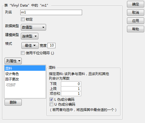

图 A.19 显示 Design Experiment 文件夹下 Vinyl Data.jmp 样本数据表中因子 m1 的“混料”列属性面板。
图 A.19 “混料”列属性面板
Mixture Column Property Panel
在“混料”列属性面板中,可以指定以下内容:
下限
指定在伪成分编码中使用的低值。“混料”属性作为实验设计平台中设计构造的一部分应用时,“下限”设置为因子的最小设置。当您将“混料”属性应用到不包含该属性的列时,JMP 插入最小值作为“下限”。您可以按需更改该值。
上限
指定在伪成分编码中使用的高值。“混料”属性作为实验设计平台中设计构造的一部分应用时,“上限”设置为因子的最大设置。当您将“混料”属性应用到不包含该属性的列时,JMP 插入最大值作为“上限”。您可以按需更改该值。
项总和
指定混料成分之和。当您将“混料”属性应用到不包含该属性的列时,JMP 为“项总和”插入默认值 1。
L 伪成分编码
变换数据值使得“下限”对应于 0。
U 伪成分编码
变换数据值使得“上限”对应于 0。
