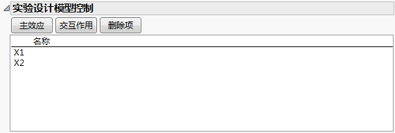

在“实验设计模型控制”部分中指定假设模型。默认包含所有主效应。点击“交互作用”按钮可添加所有双因子交互作用。
图 19.16 实验设计模型控制
DOE Model Controls
构造设计表时,JMP 会将“选择”脚本保存至数据表。“选择”脚本使用在“实验设计模型控制”部分中选定的模型启动“选择”平台。
