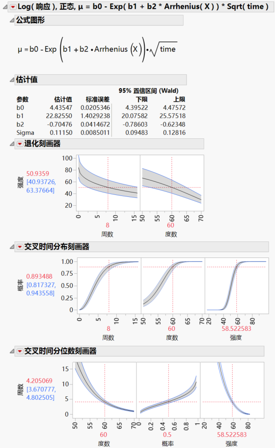

“破坏性退化”平台报表中每个模型对应的部分包含一个具有以下选项的红色小三角菜单:
删除
从报表中删除模型分级显示项并从“模型列表”中删除模型。
每个模型的分级显示项都包含以下报表:
公式图形
显示位置参数的方程。
估计值
显示参数估计值及其标准误差。该报表还包含基于 Wald 的 95% 参数置信区间。
注意:若指定参考温度 (X0),该值还显示在“估计值”报表的顶部。
分布、分位数和逆预测
有关刻画器的详细信息,请参见刻画器。
残差图
有关残差图的详细信息,请参见残差图。

刻画器
有三个刻画器显示在模型报表中。
退化刻画器
“退化刻画器”显示给定模型的“退化数据分析”图的刻画器视图。响应为退化响应 Y。该刻画器包括一个针对“时间”变量标绘的图和一个针对可选的解释变量 X(若您指定了该变量)标绘的图。针对“时间”标绘的图将 Y 的拟合分布的中位数显示为一条实曲线。虚曲线显示 Y 的拟合分布的 0.025 和 0.975 百分位数。
交叉时间分布刻画器
使用“交叉时间分布刻画器”可确定退化测量值在某个时间点降至给定阈值以下的概率。
该刻画器将响应 Y 的估计累积分布函数标绘为“时间”、可选的 X 变量以及 Y 的函数。针对“时间”和 Y 标绘的图显示 Wald 置信区间。
交叉时间分位数刻画器
使用“交叉时间分位数刻画器”可确定指定比例的测量值降至给定阈值以下的时间点。
该刻画器将估计的“时间”标绘为可选的 X 变量、Y 的分位数值(概率)以及 Y 的函数。针对“概率”和 Y 标绘的图显示 Wald 置信区间。
