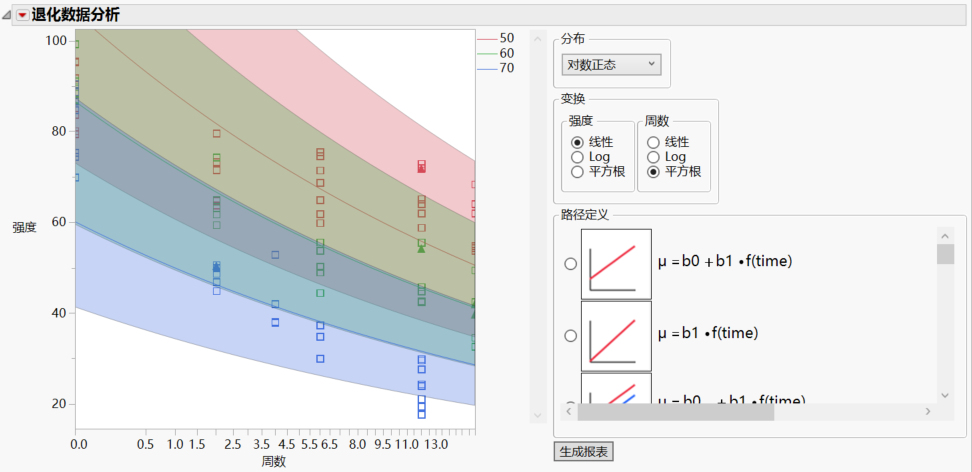

共同斜率
在该模型中,位置参数是变换时间的线性函数,X 各值的截距不同,但具有共同斜率。基于“分布”和“变换”的选择,该模型拟合可能显示为曲线。例如,选择“对数正态”分布将生成图 9.12 中的图。
图 9.12 使用对数正态分布的共同斜率模型
Common Slope Model Using a Lognormal Distribution

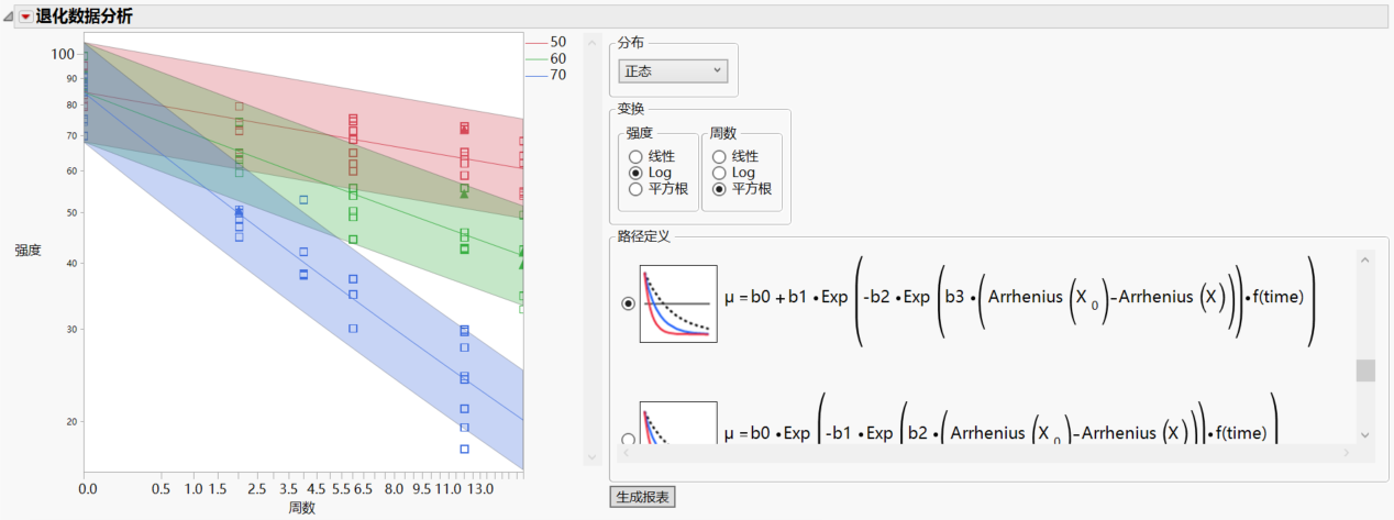

一阶动力学模型
提供四个一阶动力学模型,其中的位置参数是基于温度的 Arrhenius 变换的非线性函数。以上每个位置模型为可选解释变量 X 的每个值拟合不同的模型。
首次选择以上任意模型时,您必须指定温度的测量值尺度和参考温度值 X0。指定的参考温度影响对这些模型中的 b2 的解释。b2 参数是 X0 时的比率常数。X0 的值用于构造时间加速因子 (Meeker and Escobar 1998)。若您随后选择另一个一阶动力学模型或 Arrhenius 速率模型(请参见Arrhenius 速率),该平台会记住并使用这些指定内容。
一阶动力学 1 型
在该模型中,b1 和 b2 为正。在线性尺度上,当时间趋向于无穷大时,曲线在 b0 处具有上渐近线。
一阶动力学 2 型
在该模型中,位置参数在时间 0 处为 0。b0 和 b1 为正。在线性尺度上,当时间趋向于无穷大时,曲线在 b0 处具有上渐近线。您可以认为 2 型模型是 1 型模型的垂直偏移版本。
一阶动力学 3 型
在该模型中,b1 和 b2 为正。由于 b1 前面的符号正好与 1 型模型中 b1 前面的符号相反,该模型是 1 型模型的反转版本。在线性尺度上,当时间趋向于无穷大时,曲线在 b0 处具有下渐近线。
鉴于数据随时间呈现负斜率,拟合模型可生成类似图 9.13 的图。该图针对 Adhesive Bond.jmp。选定的温度测量值尺度为“摄氏温度”,典型使用条件下的指定参考温度为 35 度。
图 9.13 一阶动力学 3 型模型的示例
Example of First-Order Kinetics Model Type 3
一阶动力学 4 型
该模型是 3 型模型的垂直偏移版本。在线性尺度上,当时间趋向于无穷大时,曲线在 0 处具有下渐近线。
