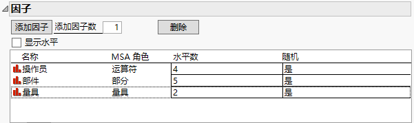

测量系统分析实验(亦称量具 R&R 研究)基于完全析因设计。MSA 平台为测量系统分析 (MSA) 实验生成完全析因设计并提供设计诊断测度。诊断可用于交叉或嵌套模型。有关 MSA 实验的分析,请参见《质量和过程方法》中的“测量系统分析”。
图 26.1 MSA 因子设置
MSA Factor Settings
