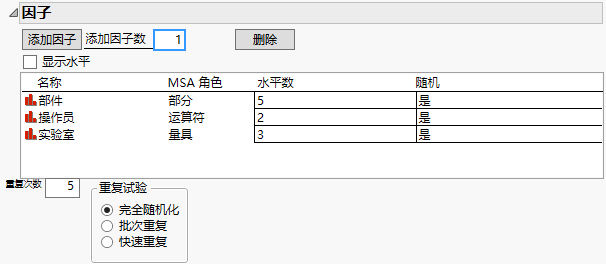

2. 将添加因子数设置为 3 并点击添加因子。
3. 将 X1 重命名为“部件”,点击无将 MSA 角色设置为“部件”,然后在水平数列中键入 5。
4. 将 X2 重命名为“操作员”,点击无将 MSA 角色设置为“操作员”,然后在水平数列中键入 2。
5. 将 X3 重命名为“实验室”,点击无将 MSA 角色设置为“量具”,然后在水平数列中键入 3。
6. 在重复次数框中,键入 5。
指定 5 次重复表明设计的每次试验都包含 6 个测量值。
7. 保留重复试验设置为“完全随机化”。
图 26.2 因子设置
Factor Settings

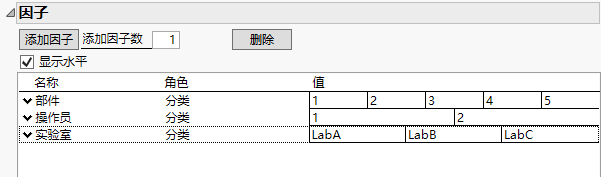

8. 选择显示水平(“因子”部分中的复选框)。
9. 编辑图 26.3 中所示的因子“值”。
图 26.3 因子值
Factor Values

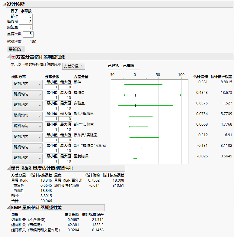

15. 向下滚动到“设计诊断”部分,并点击灰色展开图标将其打开。
“设计诊断”报表包含基于 1000 次模拟试验的估计的量具 R&R 和 EMP 结果。这些估计值用于估计 MSA 研究设计的强度。
16. 点击“方差分量估计器期望性能”灰色展开图标将其打开。
图 26.5 MSA 设计诊断
MSA Design Diagnostics
17. 所有诊断都基于根据适当均方的抽样分布计算得出的模拟。调整每个因子的模拟设置以探索对设计诊断的影响。
注意:诊断基于完全随机化设计。运行 MSA 的计算过程可能要求按顺序运行重复项。
