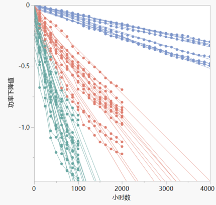

随即显示数据的初始叠加图。
图 7.7 “Device B”的叠加图
Device B Overlay Plot

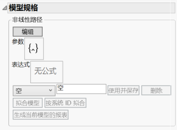

退化路径在开始的几百个小时呈线性,之后开始弯曲。要拟合非线性模型,请从“退化数据分析”红色小三角菜单中选择退化路径样式 > 非线性路径,以显示“非线性路径模型规格”分级显示项(图 7.8)。
注意:要查看图 7.8 中显示的“编辑”按钮,您必须在启动“退化”平台之前选择交互式公式编辑器首选项(文件 > 首选项 > 平台 > 退化 > 使用交互式公式编辑器)。
图 7.8 初始“非线性模型规格”分级显示项
Initial Nonlinear Model Specification Outline
创建模型的第一步是在最初标记为空的菜单上选择一个选项:
• 有关“反应率”模型的详细信息,请参见反应率模型。
• 有关“恒定比率”模型的详细信息,请参见恒定比率模型。
• 有关使用“预测列”的详细信息,请参见预测列。

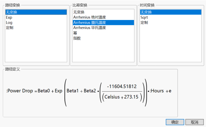

从图 7.8 所示的菜单中选择恒定比率。“恒定比率模型设置”窗口提示您输入对“路径”、“比率”和“时间”的变换。
图 7.9 恒定比率变换
Constant Rate Transformation
一旦对每个变换做出选择,关联的公式即显示在图 7.9 所示的左下角。
做出所有选择后,点击确定返回该报表。有关“模型规格”所有功能的详细信息,请参见“模型规格”详细信息。

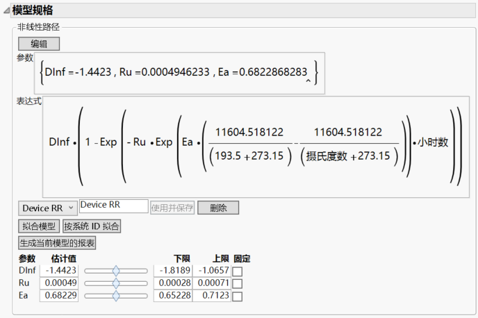

在您选定一种模型类型并提供了所需信息后,系统会让您返回“非线性路径模型规格”窗口。
注意:要查看图 7.11 中显示的“编辑”按钮,您必须在启动“退化”平台之前选择交互式公式编辑器首选项(文件 > 首选项 > 平台 > 退化 > 使用交互式公式编辑器)。
有一个模型现在显示在使用参数语句的脚本框中。参数的初始值是从数据中估计得到的。有关创建使用参数的模型的详细信息,请参见拟合定制模型或《预测和专业建模》中的“非线性回归”。
若需要,在文本框中输入名称为模型命名。对于本例,请使用名称“Device RR”。之后,点击使用并保存按钮进入该模型并激活其他按钮和功能。图 7.11 显示点击“使用并保存”按钮后出现的“模型规格”窗口。
图 7.11 模型规格
Model Specification
• 拟合模型按钮用数据拟合模型。
• 按系统 ID 拟合用于按标签,系统 ID 的每个水平拟合模型。
• 删除按钮用于从模型菜单中删除模型。
• 生成当前模型的报表按钮针对当前模型设置创建报表。请参见退化模型汇总报表。
初始参数值显示在底部,同时显示滑块,用来直观演示参数的变化如何影响模型。拟合线显示在叠加图上。移动参数滑块以查看更改会如何影响拟合线。
下面是“反应率”模型的参数 (Meeker and Escobar, 1998):
• Dinf (D∞) — 渐近退化水平
• Ru (RU) — 使用温度 (tempU) 下的反应率
• Ea (Ea) — 特定反应的活化能
以上参数计算如下:
D(t; temp) = D∞ x {1-exp[-RU x AF(temp) x t]}
其中,RU 是使用温度 tempU 下的反应率,RU x AF(temp) 是常规温度 temp 下的反应率,并且对于 temp > tempU,AF(temp) > 1
且
AF(temp) =Equation shown here
其中,tempUK 和 tempK 是用 Kelvin 尺度表示的温度。
要计算参数的最优值,请点击拟合模型或按系统 ID 拟合按钮。
要固定某个参数的值,请在固定下方选中该参数对应的框。一旦固定,该参数在模型拟合过程中将保持不变。
