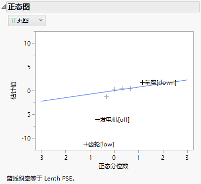

图 3.39 显示了 Bicycle.jmp 样本数据表的“正态图”报表。该模型不需要变换,所以图中显示了针对其正态分位数标绘的原始估计值。图中显示了斜率等于 Lenth PSE 的线条。该图表明齿轮、发电机和车座是活跃因子。

随即显示下面的正态图。
图 3.39 正态图
Normal Plot
