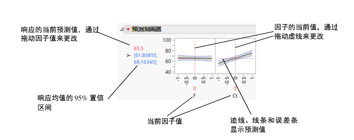

“预测刻画器”显示各个 X 变量的刻画迹线(图 3.2)。刻画迹线是在一个变量发生变化而其他变量一直保持当前值的情况下的预测响应。“预测刻画器”可在您更改 X 变量值后重新计算刻画值和预测响应(实时)。
• 每个 X 变量的垂直虚线显示其当前值或当前设置。若变量为名义型变量,则 X 轴标识类别。
对于每个 X 变量,因子名称上方的值即其当前值。通过在图形中点击或通过将虚线拖至您所需的新当前值的位置,可以更改当前值。
• 水平虚线显示对应于 X 变量的当前值的每个 Y 变量的当前预测值。
• 图中的黑线显示当您更改各个 X 变量的当前值时,预测值如何变化。在拟合平台中,预测值的 95% 置信区间是使用环绕预测迹线的蓝色实曲线(对于连续变量)或是误差条的高度(对于分类变量)来表示的。对于连续变量,将置信区间区域着色。

图 3.2 迹线的演示
Illustration of Traces
