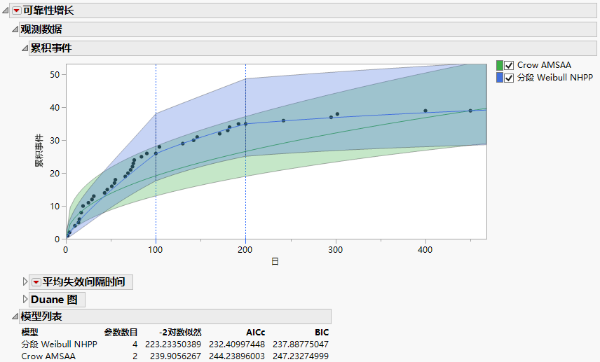

在“可靠性增长”平台中,当在启动窗口中输入了至少指定了两个值的“阶段”列时,可以拟合分段 Weibull NHPP 模型。在阶段开始时的累积事件数与前一阶段结束时的事件数相一致这一约束条件下,对每个阶段进行 Crow-AMSAA 模型拟合。为了正确显示阶段转换时间,除第一阶段外的每个阶段的第一行必须给出该阶段的开始时间。请参见多个检验阶段。
运行报表时,“累积事件”图会更新以显示分段模型。蓝色垂直虚线显示每个阶段的转换时间。“模型列表”随之更新。请参见图 11.17,其中已对 TurbineEngineDesign1.jmp 中的数据进行了 Crow-AMSAA 模型和分段 Weibull NHPP 模型拟合。请注意,在“模型列表”报表中会比较这两个模型。

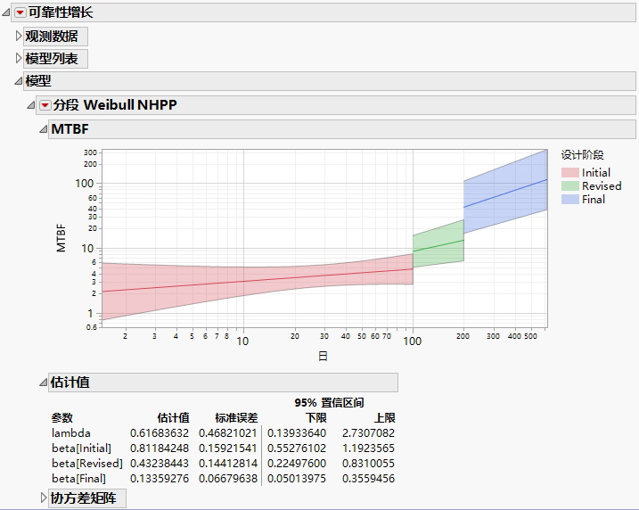

默认情况下,“分段 Weibull NHPP”报表显示估计的 MTBF 图。不同阶段用不同颜色区分开来。“估计值”报表和“协方差矩阵”报表显示在图的下方。

选择“分段 Weibull NHPP”选项时,默认显示 MTBF 图和“估计值”报表(图 11.18)。使用“事件时间格式”时,轴的尺度为对数。有关该图的详细信息,请参见MTBF 图。

“估计值”报表给出模型参数的估计值。请注意,仅给出对应于第一个阶段的 l 值的估计值。在分段模型中,一个阶段结束时的累积事件数必须与后续阶段开始时的累积事件数相一致。因为这些约束,第一个阶段的 l 估计值和 b 的估计值决定其余的 l。
用于计算估计值、它们的标准误差和置信限的方法类似于简单 Crow-AMSAA 模型所使用的方法。请参见Crow-AMSAA 模型的参数估计值。似然函数反映其他参数和有关累积事件数的约束。

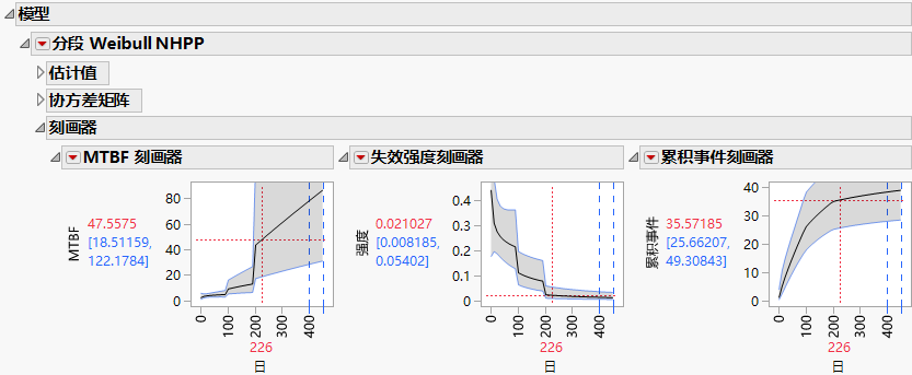

显示刻画器
显示三个刻画器,分别显示估计的 MTBF、失效强度和累积事件。这些刻画器不使用对数尺度。有关解释和使用这些刻画器的详细信息,请参见显示刻画器一节。
请务必注意,由于刻画器图的默认分辨率,在“MTBF 刻画器”或“失效强度刻画器”中不能清晰显示不连续性。在阶段转换附近,刻画器迹显示几乎垂直但是略有倾斜的线条;该线条表示不连续性(图 11.19)。像这类在阶段转换处的线条不应该用于估计。获得更高分辨率的显示,使这些线条显得更垂直:
1. 在刻画器图中点击的同时按 Ctrl 键。
2. 为该窗口中的“标绘的点数”输入较大的值。(请参见图 11.20,在其中我们指定了 500 作为“标绘的点数”。)
