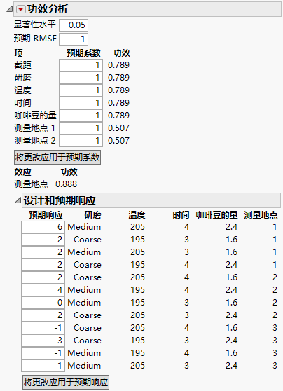

“功效分析”报表的上面部分打开时显示预期系数的默认值(图 16.14)。默认值基于 Delta。请参见高级选项 > 设置功效的 Delta。
注意:若设计超饱和(这意味着要评估的参数个数超过试验次数),则预期系数都设置为 0。
图 16.15 显示“功效分析”报表的上面部分,其中已指定了预期系数的值。这些值反映您要检测的差值。
图 16.15 为 Coffee Data.jmp 指定的可能的预期系数值
Possible Specification of Anticipated Coefficients for Coffee Data.jmp

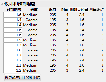

设计和预期响应
“设计和预期响应”部分在“预期响应”列之后显示设计。第一列中的每个条目是对应于设计设置的“预期响应”。使用“预期系数”计算“预期响应”。
图 16.16 显示“设计和预期响应”部分(对应于图 16.15 中所示的“预期系数”值)。
图 16.16 Coffee Data.jmp 的预期响应
Anticipated Responses for Coffee Data.jmp
在“预期响应”列中,您可以为因子的每个设置指定值。这些值反映您要检测的差值。
点击将更改应用于预期响应可同时更新“预期系数”和“功效”列。

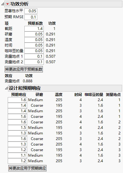

考虑 Coffee Data.jmp 数据表中的设计。假定您关注的是您的设计在检测各个量对浓度影响时的功效。回想一下,研磨是两水平的分类因子,温度、时间和咖啡豆的量是连续因子,测量地点是三水平的分类(分区组)因子。
在该示例中,忽略测量地点作为分区组因子的角色。您要关注的是测量地点对浓度的影响。因为测量地点是三水平的分类因子,它在“参数”列表中用两项来表示:测量地点 1 和测量地点 2。
您尤其关注检测浓度均值的以下变化量的概率:
• 您将研磨从“Coarse”变为“Medium”时均值变化了 0.10 个单位。
• 您将温度、时间和咖啡豆的量从低水平变为高水平时均值变化了 0.10 个单位或更多。
• 测量地点 1 和 2 分别导致均值比整体预期均值增加了 0.10 个单位。这对应于测量地点 3 导致均值比整体预期均值减少了 0.20 个单位。
您将 0.05 设置为“显著性水平”。对于固定设计设置,估计的浓度标准差为 0.1,输入它作为“预期 RMSE”。
图 16.17 显示输入了这些值后的“功效分析”节点。您明确指定了“显著性水平”、“预期 RMSE”和每个“预期系数”的值。
点击“将更改应用于预期系数”时,“预期响应”值会更新以反映您指定的模型。
图 16.17 在“预期系数”面板中输入了用户指定内容的“功效分析”
Power Analysis with User Specifications in Anticipated Coefficients Panel
回想一下,温度是具有编码水平 -1 和 1 的连续因子。考虑原假设为温度对浓度没有影响的检验。图 16.17 显示该检验在温度的各水平上检测 0.10 (=2*0.05) 个单位差值的功效仅为 0.291。
现在考虑检验整个测量地点效应,其中测量地点是三水平的分类因子。考虑原假设为测量地点对浓度没有影响的检验。这其实是当您运行分析 > 拟合模型时“效应检验”报表中针对分类因子提供的常规 F 检验。请参见《拟合线性模型》中的“效应检验”。
该检验的功效直接显示在“将更改应用于预期系数”按钮下方。模型项“测量地点 1”和“测量地点 2”的“预期系数”下的条目都为 0.10。这些设置暗示两个测量地点的效应都使浓度高于整体预期均值 0.10 个单位。对于“测量地点 1”和“测量地点 2”系数的这些设置,“测量地点 3”对浓度的影响是使浓度比整体预期均值减少 0.20 个单位。图 16.17 显示检验用于检测至少这个量的差值的功效为 0.888。
