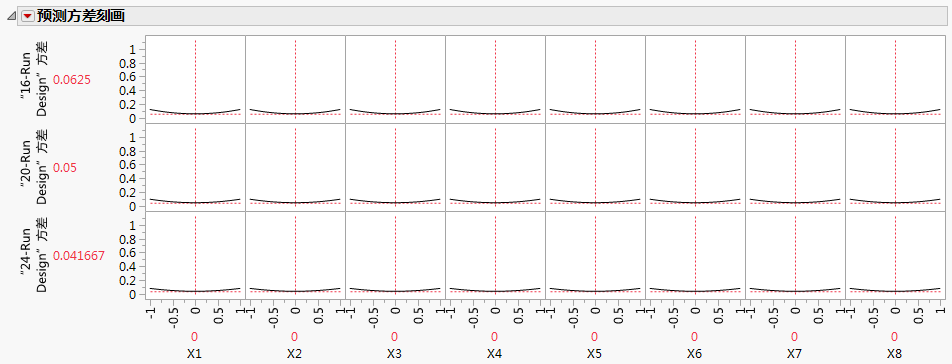

图 17.23 三个设计的预测方差刻画
Prediction Variance Profile for Three Designs
图 17.23 中的“预测方差刻画”图针对使用试验规模不同的设计的示例中构造的三个设计。两个双因子交互作用 X1*X3 和 X2*X3 已添加至“模型”部分。图中每个连续因子的初始值是其设计设置的中点值。左侧的方差值指示,随着试验次数的增加,方差在中心点处减小。

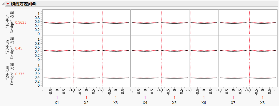

图 17.24 显示三个设计的最大方差的预测方差刻画
Prediction Variance Profile Showing Maximum Variance for Three Designs
图 17.24 显示在为使用试验规模不同的设计的示例中构造的三个设计选择“最大化方差”后的预测方差刻画。如预期的那样,最大相对预测方差随着试验规模的增大而减小。该图还显示给出最差情况的相对方差时的因子值。但是,请记住很多设置都可以得到这个最大相对方差。
