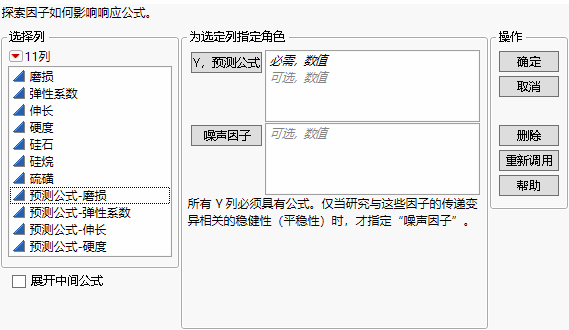

直接从“图形”菜单启动刻画器时,您需要提供包含公式的列作为“Y,预测公式”列。通常,这些公式是在拟合平台中保存的。
图 2.2 “刻画器”启动窗口
Profiler Launch Window
有关“选择列”红色小三角菜单中选项的详细信息,请参见《使用 JMP》中的““列过滤器”菜单”。
公式中引用的列成为 X 列(除非该列同时也是 Y)。
Y,预测公式
包含公式的响应列。
注意:您还可以添加包含相应响应列的标准误差公式和值的列。这些列用于创建置信区间。公式列必须命名为“预测值标准误差: <列名>”。点击确定后,指定您是否想要使用“预测值标准误差: <列名>”为“预测公式: <列名>”构造置信区间。若不这样操作,JMP 将为“预测值标准误差: <列名>”创建单独的刻画器图。
