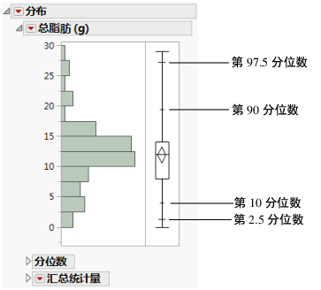

使用“分布”平台中的“分位数箱线图”选项可显示“分位数”报表中的特定分位数。您可以大致查看分布是否对称。若分布是对称的,箱线图中的各个分位数彼此之间的距离大致相等。例如,若分位数标记在一端聚集,但另一端的间距较大,则分布朝着间距较大的一端偏斜。
图 3.9 分位数箱线图
Quantile Box Plot
