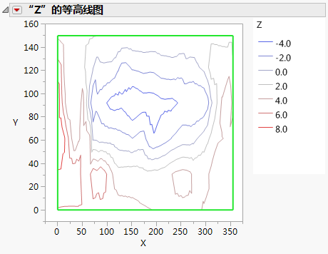

1. 选择帮助 > 样本数据文件夹,然后打开 Little Pond.jmp。
2. 在表面板中,点击“等高线图”脚本旁边的绿色小三角。
3. 点击“‘Z’的等高线图”旁边的红色小三角,然后取消选择填充区域。
图 9.33 定制之前的等高线图
Contour Plot before Customization
4. 右击该图并选择定制。
随即显示“定制图形”窗口。
5. 点击形状。
6. 将线条粗细改为 2.0。
7. 点击线条颜色旁边的颜色,然后选择绿色。
8. 点击确定。
图 9.34 经过定制的等高线图
Customized Contour Plot

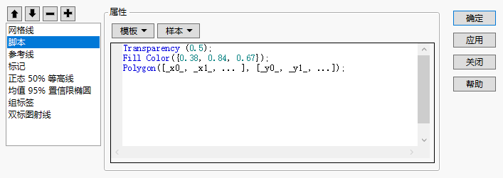

除了定制图形元素,您还可以编写用来添加元素的 JSL 脚本。显示图形时即运行这些脚本。您可以从头编写脚本,也可以从点击添加新脚本按钮 Image shown here 可访问的以下命令和脚本列表中选择:
• 使用模板列表可插入单个 JSL 命令。例如,使用多边形选项可插入多边形命令。下划线之间的文本是点值的占位符,可用您自己的值替换。
Polygon([_x0_, _x1_, ... ], [_y0_, _y1_, ...]);
• 使用样本列表可插入创建气泡图和正弦波之类元素的脚本。在该列表中,多边形样本脚本显示了透明度、填充颜色和多边形等值的示例,您可以用自己的值来替换这些值。
图 9.36 多边形样本脚本
The Polygon Sample Script

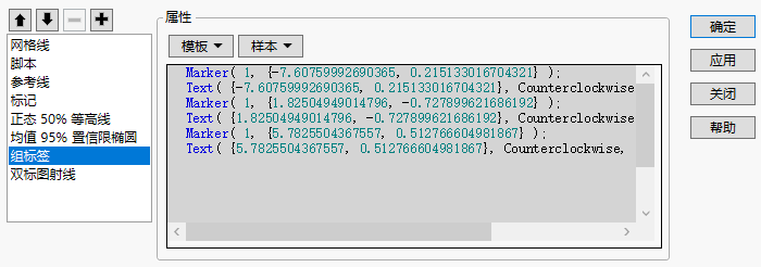

在某些图形中,您可以查看创建图形元素的 JSL。图 9.37 显示了判别分析图的“组标签”脚本。该脚本定义组标签的标记和文本。无法修改或删除这些内置脚本中包含的命令。您可以从“模板”列表或“样本”列表中插入命令,但无法在窗口中点击和键入新命令。
图 9.37 创建“组标签”的 JSL 示例
Example of JSL That Creates Group Labels
