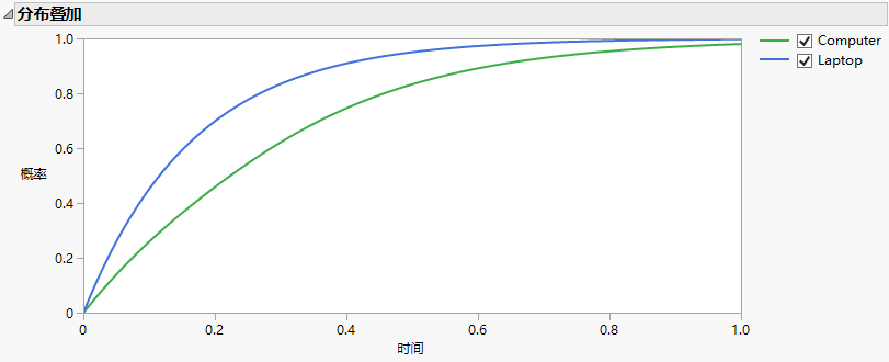

• “分布叠加”图显示“设计”面板中每个设计的系统失效概率。

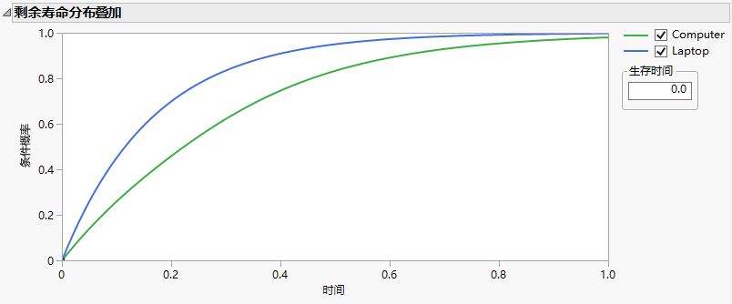

• “剩余寿命分布叠加”图显示“设计”面板中每个设计的失效条件概率,前提是系统存续到指定的生存时间。在图右侧的框中输入“生存时间”。或者,选择原点处的小矩形,并将其拖至右侧以便动态设置“生存时间”。

图 12.14 “分布叠加”示例
Distribution Overlay Example
图 12.15 “剩余寿命分布叠加”示例
Remaining Life Distribution Overlay Example
