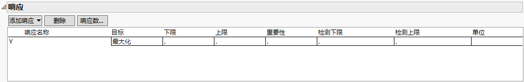

图 22.5 “响应”分级显示项
Responses Outline
添加响应

“响应”分级显示项包含以下列:
响应名称
响应的名称。在添加响应时,会给响应指定默认名称 Y、Y2 等。要更改该名称,双击它,然后输入所需名称。
目标、下限、上限
“目标”告知 JMP 您想最大化或最小化响应、匹配目标或您的响应没有目标。JMP 基于这些规格为设计表中的每个响应列分配一个“响应限”列属性。它使用该信息定义每个响应的意愿函数。“刻画器”和“等高线刻画器”使用这些意愿函数找到最优因子设置。有关更多详细信息,请参见《刻画器指南》中的“意愿刻画和优化”和“响应限”。
