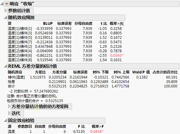

图 3.62 显示了使用 REML 方法拟合 Investment Castings.jmp 样本数据所获取的报表。运行脚本模型 - REML,然后拟合该模型。请注意,铸件是嵌套在温度内的随机效应。
图 3.62 REML 方法的“拟合最小二乘法”报表
Fit Least Squares Report for REML Method
随机效应预测
对于模型中的每个项,该报表提供其最佳线性无偏预测变量 (BLUP) 的经验估计值,以及针对相应系数是否为 0 的检验。

最佳线性无偏预测变量 (BLUP) 一词指的是随机效应的估计量。具体而言,它是所有无偏估计量中可最小化均方预测误差的估计量。“随机效应预测”报表提供 BLUP 的估计值或经验 BLUP。这些之所以是经验值是因为 BLUP 依赖方差分量的值,而这些值是未知的。方差分量的估计值被代入 BLUP 的公式中,生成了报表中所示的估计值。
REML 方差分量估计值
在“拟合模型”启动窗口中将 REML 选作拟合方法后,会提供“REML 方差分量估计值”报表。该报表包含以下列:
随机效应
模型中的随机效应。
方差比
效应的方差分量与残差的方差分量之比。它比较的是效应的估计方差与模型的估计误差方差。
方差分量
效应的估计方差分量。请注意,“合计”的方差分量只是正方差分量之和。所有方差分量的总和在表的下方提供。

固定效应检验
使用 REML 时,“效应检验”报表提供固定效应检验。该报表包含以下列:
