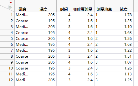

在实验设计项目中的这个时点,您已经准备好执行该实验。在每个测量地点,按照设计表中显示的顺序执行四次试验。在不同试验中重置设备和材料。例如,若先后两次试验要求水温为 195 度,则需要让加热容器冷却下来后再将 12 盎司杯中的水分别加热至 195 度。浓度测量值将被记录下来。
您针对浓度的设计和实验结果包含在 Design Experiment 文件夹的 Coffee Data.jmp 样本数据表中(图 3.11)。
图 3.11 带有浓度结果的咖啡设计
Coffee Design with Strength Results
