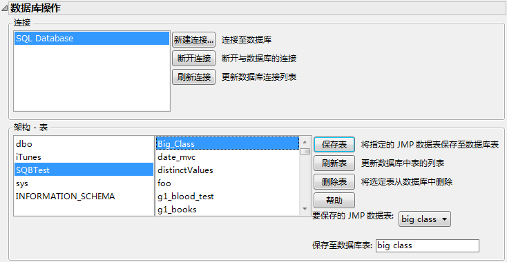

图 10.1 “数据库保存表”窗口
The Database Save Table Window
3. 在“连接”框中,突出显示您要在其中保存文件的数据库的名称(图 10.1)。“连接”框包含您系统连接的数据库的列表。
4. 从要保存的 JMP 数据表菜单中,选择要保存至数据库的已打开的 JMP 数据表。
5. 在保存至数据库表框中,输入在数据库中保存该表时希望它具有的名称。
6. 点击保存表。
