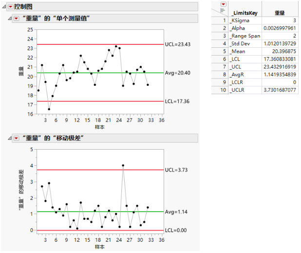

您可以将限值保存在新数据表中或另存为响应列的属性。若使用在新表中命令保存控制限,写入该表的限值关键字取决于当前显示的图表类型。
图 14.16 显示了使用 Coating.jmp 将控制限保存至数据表的示例。包含值 _Mean、_LCL 和 _UCL 的行用于单个测量值图。带有 R 后缀的值(_AvgR、_LCLR 和 _UCLR)用于移动极差图。若使用该“限值表”再次创建这些图,“控制图”平台会通过 _LimitsKey 列中的关键字识别合适的限值。
图 14.16 在数据表中保存限值的示例
Example of Saving Limits in a Data Table
