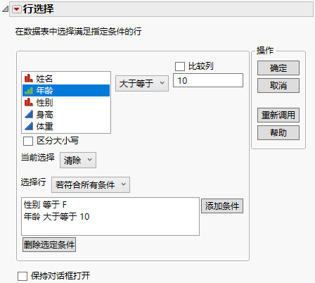

1. 选择行 > 行选择 > 选择符合条件的行。
图 4.8 指定选择行的条件
Specify Criteria for Selecting Rows
2. 从列列表中,突出显示要选择行的列的名称。
3. 使用下拉菜单从列表中选择一个条件(等于、不等于或其他条件)。请参见图 4.8。
4. 键入搜索值。
5. 点击确定。
您还可以指定以下可选功能:
• 要比较两列的值,请点击比较列复选框。从列列表中选择要比较的列。
• 要使搜索区分大小写,请点击区分大小写旁边的框。

若当前在数据表中已选定行,则可以指定以下功能:
• 点击当前选择下的选项,指示 JMP 如何处理这一当前选择:
‒ 清除可取消突出显示当前选定的行,并选择包含指定值的所有行。
‒ 扩展可使当前选定行保持选定状态,同时还可选定包含指定值的行。
‒ 限制可选择在当前选定的数组中包含指定值的行。
• 点击添加条件可向列表添加条件。
• 要在搜索中添加更多条件,请重复之前的步骤。在选择行区域中点击所需项,指定是否希望 JMP 有条件地选择行:满足所有条件,还是满足任意条件。
