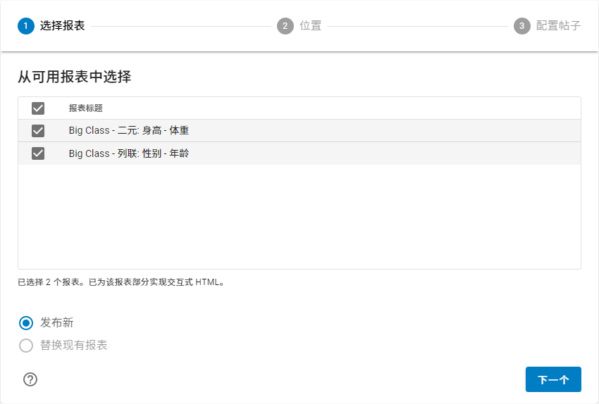

图 10.4 选择报表
Select the Reports
3. 选择要发布的报表。
提示:要选择所有打开的报表,请选中报表标题框。若要替换报表,则只能选择一个报表。
4. 选择您要执行的操作:
‒ 发布新报表
‒ 替换现有报表
5. 点击下一步。

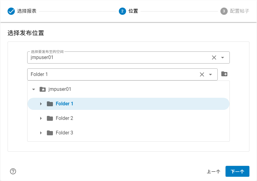

图 10.5 选择发布报表的位置
Select Where to Publish the Reports
1. 从列表中选择现有空间,或输入文本以查找要将报表发布到的空间。
您只能看到您有权发布到的空间。
2. (可选)从列表中选择现有文件夹或输入文本以查找要在其中发布报表的文件夹。
3. 点击下一步。

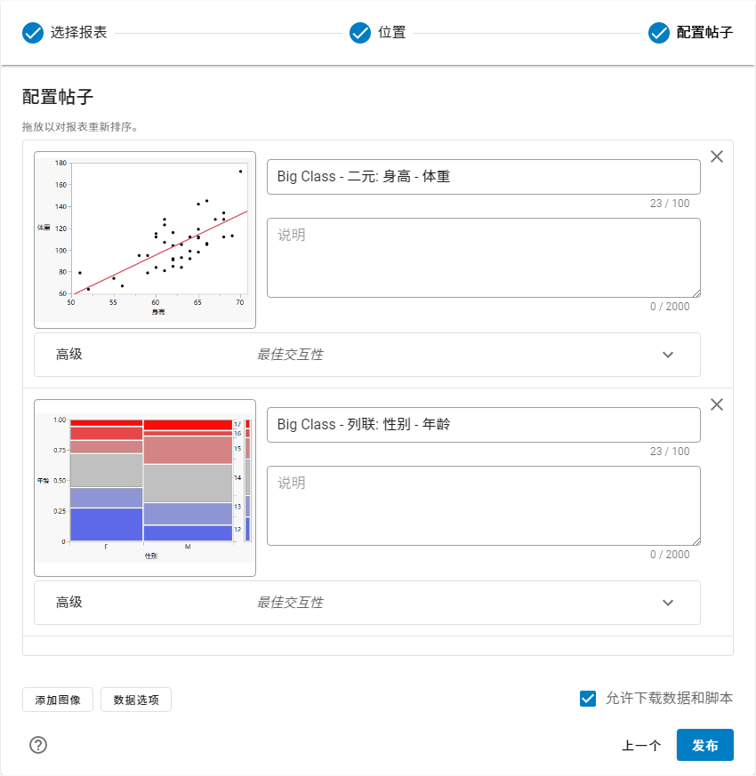

图 10.6 更新报表选项并发布
Update Report Options and Publish
4. (可选)更新每个报表的标题。
5. 更改其他选项。请参见报表选项。
6. 点击发布。

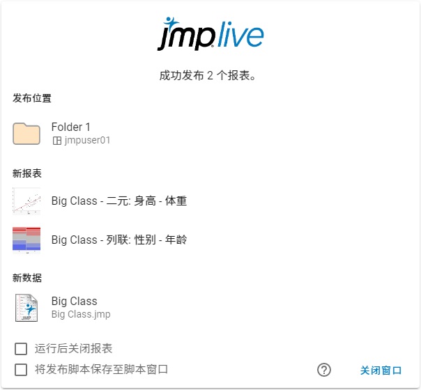

8. 点击一个链接打开 JMP Live,或点击关闭窗口。
图 10.8 JMP Live 文件夹中的已发布报表
Published Reports in a JMP Live Folder

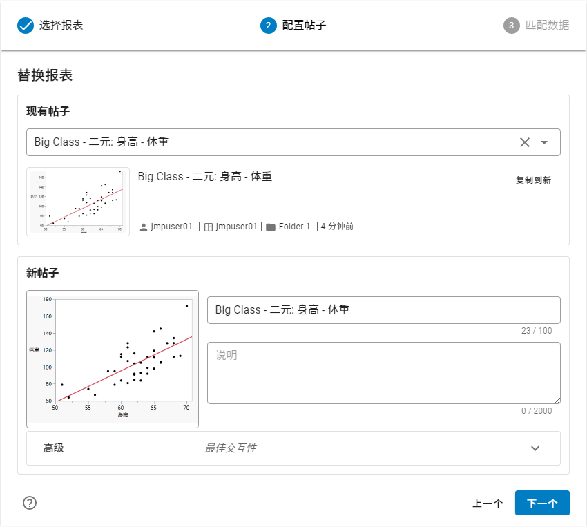

替换现有报表
图 10.9 选择现有帖子
Select an Existing Post
注意:您只能看到您有权更新的帖子。
1. 从列表中选择现有帖子或输入文本以查找帖子。
2. 要使用现有标题(和说明,若适用),请点击复制到新项。或者,在新帖子下,输入新标题(和可选说明)。
3. (可选)更改高级选项。请参见报表选项。
4. 点击下一步。

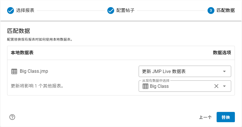

5. (仅限发布数据)选择是更新现有数据表、发布新数据还是使用现有数据表。要使用现有数据或更新数据,请选择数据表。
6. 点击替换。

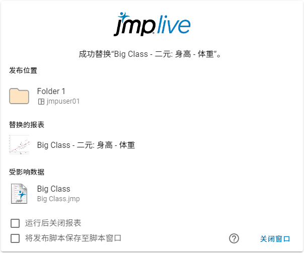

图 10.11 针对替换帖子的发布状态
Publish Status for Replacing a Post
7. (可选)选择以下任意选项:
‒ 要关闭您发布的 JMP 报表,请选择运行后关闭报表。
‒ 要将流程保存为 JSL 脚本,请选择将发布脚本保存至脚本窗口。

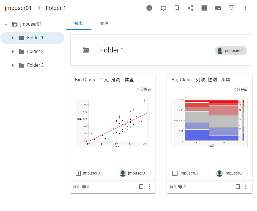

图 10.12 JMP Live 文件夹中的已发布报表
空间访问权决定谁可以查看您的报表帖子。有关详细信息,请参见 JMP Live 帮助。
