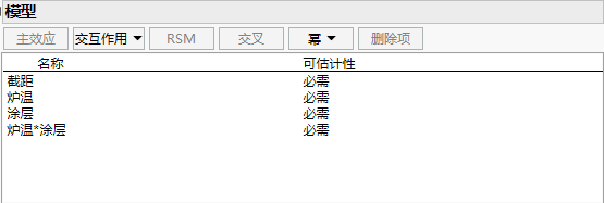

在“定制设计”中,填写完“响应”和“因子”后点击“继续”,即可看到“模型”部分。图 3.20 显示了 Box Corrosion Split-Plot.jmp 样本数据表中使用的设计的示例。假设模型要求炉温和涂层主效应及其交互作用都是可估计的。生成的设计可保证这些效应的可估计性。

图 3.20 箱体腐蚀裂区实验的模型
Model for Box Corrosion Split-Plot Experiment
