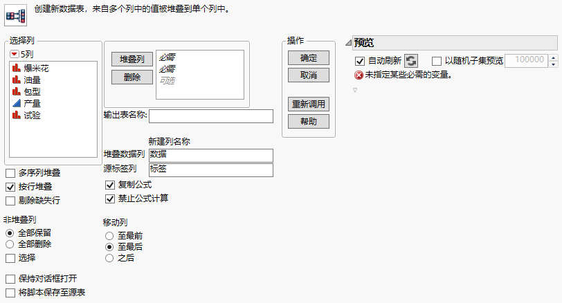

1. 选择表 > 堆叠。
图 6.7 “堆叠”窗口
Stack Window
2. 突出显示要堆叠的列的名称,然后点击堆叠列。
3. 使用附加选项进一步定制您的堆叠。
4. 点击确定。
堆叠选项
“选择列”过滤器菜单
包含用于搜索和过滤列的选项。请参见““列过滤器”菜单”。
多序列堆叠
将选定的列堆叠为两个或更多列。通过在序列数框中输入数字,指定要将选定列堆叠到几列中。该框将在选中多序列堆叠旁边的框时出现。
若序列由相邻的列构成,请选择邻近选项。
请参见示例:将多列堆叠为多列。
注意:您向右框添加列时采用的顺序决定它们所属的组。
按行堆叠
按行堆叠列。取消选择该选项可以将一个列堆叠在另一个列下面。默认选定该选项。
剔除缺失行
从新表中剔除缺失数据。若同时选中了按行堆叠,则只会剔除所有数据都缺失的行。
非堆叠列
在新数据表中包括或删除非堆叠列。选择以下选项之一:
全部保留
在新表中包括原始表中的所有非堆叠列。默认选定该选项。
全部删除
忽略新表中的非堆叠列。
选择
选择要在新表中包括或删除的非堆叠列。
保持对话框打开
点击确定后保持“堆叠”窗口打开。
将脚本保存至源表
将脚本保存到原始数据表,这允许您使用相同的设置再次堆叠数据。
堆叠列
添加要堆叠的列。
删除
删除所有突出显示的列。
输出表名称
(可选)指定新表的名称。
堆叠数据列
将名称分配给将包含堆叠列数据的列。默认名称为数据。若不希望该列出现在新表中,请将该框保留为空。
源标签列
将名称分配给将包含原始表的列名称的列。默认名称为标签。若不希望该列出现在新表中,请将该框保留为空。
复制公式
在输出列中包含原始表中的公式。默认选定该选项。
禁止公式计算
创建新表时阻止 JMP 计算列公式。默认选定该选项。
移动列
指定堆叠列移至的位置。“至最后”是默认值。
自动刷新
自动刷新表预览。若完成预览的时间过长,则可以取消选择该选项并点击“刷新”按钮 Image shown here。默认选定该选项。
以随机子集预览
对于在刷新“预览”窗格时可能导致延迟的非常大的表,请选择该选项。默认情况下取消选定。
