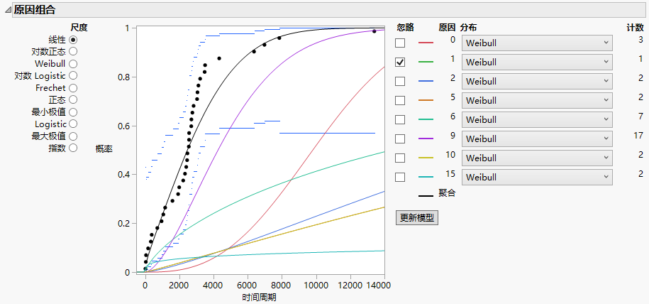

图 3.25 忽略了“原因 1”的固定参数模型
Fixed Parameter Model with Cause 1 Omitted
默认情况下,忽略“原因 = 1”,因为没有足够的数据。不过,您不希望忽略该原因。

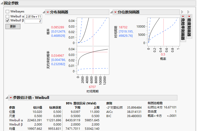

8. 打开“原因 1”对应的“单个原因”报表。该报表称为“寿命分布 - 失效原因: 1 失效计数: 1”。
9. 点击“参数估计值 - Weibull”旁边的红色小三角并选择固定参数。
10. 选择 Weibull beta 并键入 2。
11. 点击更新。
图 3.26 指定了 Weibull Beta 的固定参数模型
Fixed Parameter Model with Weibull Beta Specified
在“参数估计值 - Weibull”报表中,假定 b 等于 2,alpha 参数估计为 22463.391。现在您可以将其用于“原因=1”的失效分布。

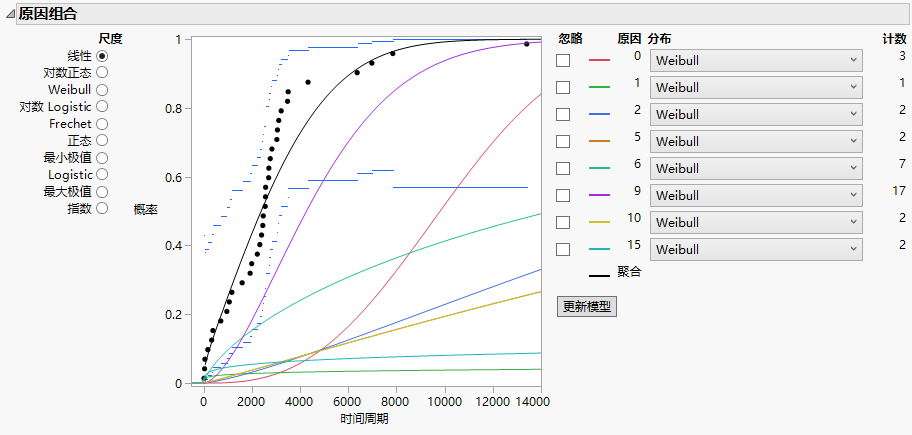

图 3.27 显示“原因 1”的更新模型
Updated Model Showing Cause 1
现在聚合模型在总体竞争原因模型中使用“原因 1”的“固定参数的 Weibull 分布”结果。
