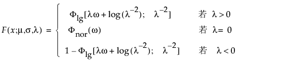

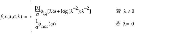

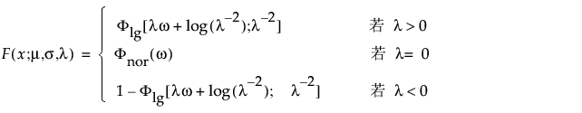

对数广义 Gamma (LogGenGamma)
对数广义 Gamma 分布包含最小极值、最大极值和正态分布。pdf 和 cdf 分别为:
Equation shown here
Equation shown here
其中,−∞ < x < ∞,w = [x – m]/s,且
Equation shown here
请注意
Equation shown here
Equation shown here
分别为对数 Gamma 变量的 pdf 和 cdf,并且 k > 0 是形状参数。上面的标准化分布取决于形状参数 k。
注意:在 JMP 中,广义 Gamma 分布的形状参数 l 限定在 [-12,12] 之间以便提供数值稳定性。

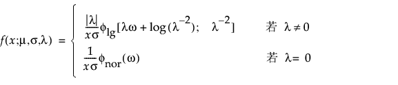

扩展广义 Gamma (GenGamma)
扩展的广义 Gamma 分布可包含许多其他分布作为特例,如:广义 Gamma、Weibull、对数正态、Fréchet、Gamma 和指数分布。它尤其适用于具有极少删失或没有删失的情况。该分布已成功地用于对人类癌症预后建模。pdf 和 cdf 分别为:
Equation shown here
Equation shown here
其中 x > 0,w = [log(x) – m]/s,且
Equation shown here
请注意
Equation shown here
Equation shown here
分别为标准化对数 Gamma 变量的 pdf 和 cdf,并且 k > 0 是形状参数。
上面的标准化分布取决于形状参数 k。Meeker and Escobar (1998, ch. 5) 提供了关于扩展的广义 Gamma 分布的详细解释。
