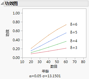

样本大小-功效图
要查看样本大小-功效图,请从“功效”报表底部的红色小三角菜单中选择“功效图”选项。JMP 标绘“功效”表中的“功效”和“数目”列。图 3.68 所示的图是通过标绘回顾功效分析的示例中获取的“功效”表得到的。
图 3.68 样本大小-功效图
Plot of Power by Sample Size

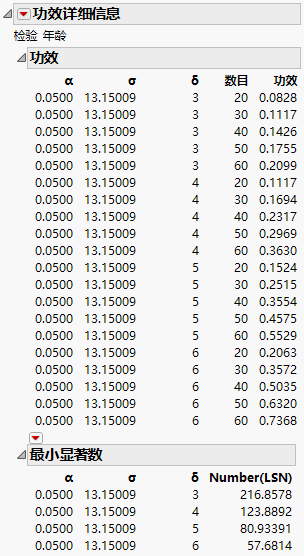

6. 点击“年龄”红色小三角并选择功效分析。
图 3.69 “年龄”的“功效详细信息”窗口
Power Details Window for Age
7. 将初值框中的 d 值替换为 3,在终值框和增量框中分别输入 6 和 1,如图 3.69 所示。
8. 将初值框中的数目值替换为 20,在终值框和增量框中分别输入 60 和 10,如图 3.69 所示。
9. 选择功效求解和最小显著数求解。
10. 点击完成。
11. “功效详细信息”报表取代“功效详细信息”窗口。
图 3.70 “年龄”的“功效详细信息”报表
Power Details Report for Age
该分析是回顾功效分析,因为计算中假设研究具有与 Big Class.jmp 样本数据表相同的结构。例如,本例中的功效计算依赖于模型中输入的效应以及每个年龄和性别分组中的参与者数。此外,s 的值从当前研究中获得,尽管您可以用代表将来研究的值替换该值。
有关图 3.70 中显示的功效结果的详细信息,请参见功效。有关最小显著数 (LSN) 的详细信息,请参见最小显著数 (LSN)。

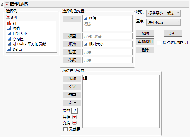

下一步,使用“拟合模型”拟合单因子方差分析模型(图 3.72)。请注意,相对大小在启动窗口中声明为频数。此外,选定“最小报表”重点选项。
图 3.72 细菌研究的“拟合模型”启动窗口
Fit Model Launch Window for Bacteria Study

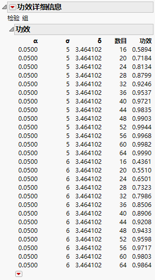

点击运行获取“拟合最小二乘法”报表。该报表显示“均方根误差”和“误差平方和”为 0.0,因为您指定的数据表在各组内没有误差变异。您必须为误差变异输入建议的值范围才能获取功效分析。具体而言,您了解到误差变异大约为 5,但可能大到 6。
1. 点击“效应详细信息”旁边的展开图标,打开该报表。
2. 点击“组”红色小三角并选择功效分析。
3. 要探索科研人员怀疑的误差变异范围,在 s 下的第一个框中输入 5,在第二个框中输入 6(图 3.73)。
4. 请注意,d 输入为 3.464102。这是与组均值中的指定差值对应的效应大小。该数据表包含三个隐藏列,用来演示效应大小计算。请参见不平衡单因子布局。
5. 要探索一定范围内的研究大小的功效,请在数目下的第一个框中输入 16,在第二个框中输入 64,在第三个框中输入增量 4(图 3.73)。
6. 选择功效求解。
7. 点击完成。
图 3.73 细菌研究的“功效详细信息”窗口
Power Details Window for Bacteria Study
图 3.74 所示的“功效详细信息”报表取代“功效详细信息”窗口。该报表针对 a = 0.05,s = 5 和 6 的所有组合,以及以 4 为增量从 16 到 64 的样本大小提供功效计算。s 为 5 时,要获取大约 90% 的功效,您需要总样本大小大约为 32。您需要控制组中有 16 个参与者,每个治疗组中有 8 个参与者。另一方面,若 s 为 6,则总共需要 44 个参与者。

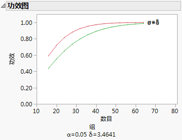

点击“功效详细信息”报表中表底部的箭头,获取针对 s 的两个值的样本大小-功效图,如图 3.75 所示。 在此,红色标记对应于 s = 5,绿色标记对应于 s = 6。
图 3.75 细菌研究的“功效图”
Power Plot for Bacteria Study
