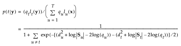

组 t 的成员关系的后验概率为:
Equation shown here
观测 y 被分配给具有最大后验概率的组。

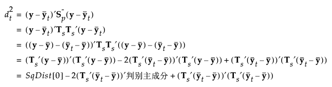

Mahalanobis 距离
Mahalanobis 距离、似然函数和后验概率的公式与线性判别方法中所述的那些公式相同。但是,Sp 的逆矩阵由使用奇异值分解计算的广义逆矩阵替代。
当您保存公式时,Mahalanobis 距离以分解的形式给出。对于观测 y,到组 t 的平方距离如下所示,其中最后一个等式中的 SqDist[0] 和判别主成分在保存的公式中定义:
Equation shown here
