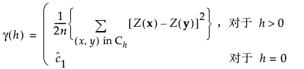

按以下方式定义半方差函数 g:
Equation shown here
在此 Equation shown here 是 nugget 效应的估计值。
