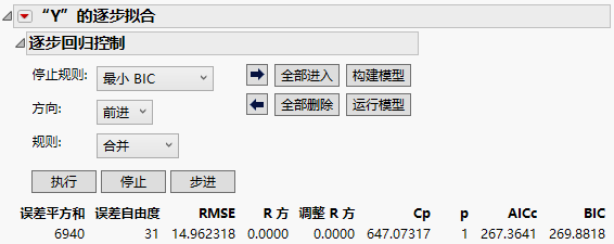

使用“逐步回归控制”面板可限制回归变量效应概率,确定选择效应的方法,开始或停止选择过程以及运行模型。“执行”按钮下会显示一条注释,指示您是否有排除或缺失行。
图 5.3 “逐步回归控制”面板
Stepwise Regression Control Panel
停止规则
“停止规则”确定选择哪个模型。对于除“p 值阈值”之外的所有停止规则,只允许“前进”和“后退”方向。使用验证的停止规则只有“最大验证 R 方”和“最大 K 重 R 方”。请参见逐步回归中的验证选项。
p 值阈值
使用 p 值(显著性水平)使效应进入模型和从模型中删除效应。选择“p 值阈值”时将显示其他两个选项:

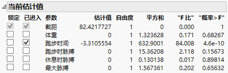

2. 点击步进。
在图 5.4 中,您可以看到在执行一步后,最显著的项跑步时间进入模型。

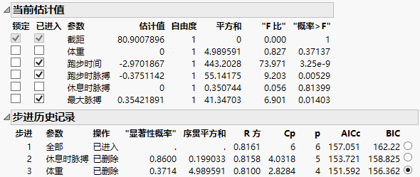

向后选择示例
在向后选择中,所有项进入模型,之后删除最不显著的项,直到剩余的所有项都显著后结束。
1. 完成使用逐步回归的示例中的步骤。

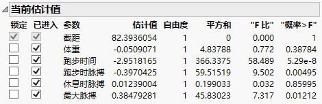

2. 点击全部进入。
图 5.6 所有效应都进入模型
All Effects Entered into the Model
3. 对于方向,选择“后退”。
4. 点击步进两次。
第一个后退步删除休息时脉搏,第二个后退步删除体重。
图 5.7 已删除项的“当前估计值”和“步进历史记录”表
Current Estimates with Terms Removed and Step History Table
