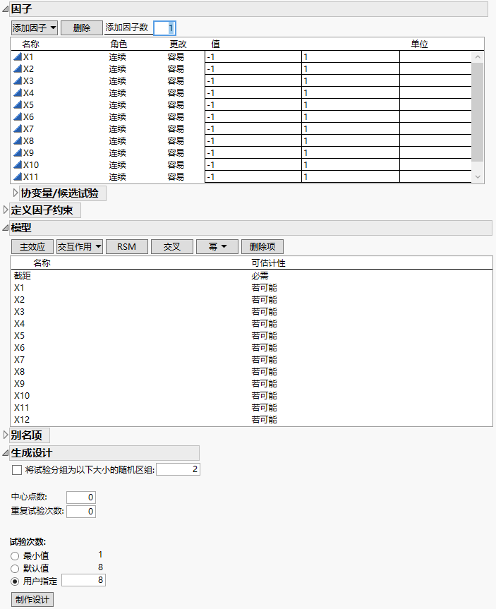

1. 选择实验设计 > 定制设计。
2. 在添加因子数旁边键入 12。
3. 点击添加因子 > 连续。
4. 点击继续。
5. 在“模型”部分中,选择“截距”之外的所有项。
6. 点击任意效应旁边的必需,将其更改为若可能。
将效应设置为若可能可确保 JMP 使用 Bayes D 最优性准则获取设计。
图 5.12 因子、模型和试验次数
Factors, Model, and Number of Runs
7. 在“别名项”部分中,选择所有效应,然后点击删除项。

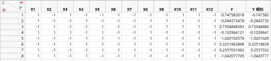

12. 点击制表。
请不要关闭“定制设计”窗口。在本例中,您稍后会返回到该窗口。
图 5.13 包含模拟响应的设计表
Design Table with Simulated Responses
响应列 Y 和 Y 模拟的初始值具有相同的模拟值。这些值是来自 N(0, s) 分布的随机值。其中,s 是来自功效分析对话框的 RMSE,默认值为 1。Y 模拟值随着使用“模拟响应”窗口中的参数值定义的模型随机生成的值而更新。Y 列专用于运行实验后的真实响应。

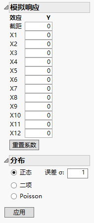

图 5.14 “模拟响应”窗口
Simulate Responses Window
“模拟响应”窗口显示所有项的默认系数均为 0,分布选择为“正态”,“误差 s”为 1。Y 和 Y 模拟列中的值当前仅反映随机变异。

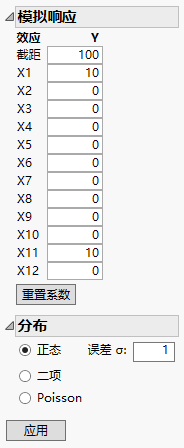

13. 更改“模拟响应”窗口中的系数的值,如图 5.15 所示。
图 5.15 模拟响应的参数值
Parameter Values for Simulated Responses
14. 点击应用。
Y 模拟列中的响应值随即更改。
在您的模拟中,您将 X1 和X11 指定为活跃因子;这两个因子的效应较大(相对于误差变异)。出于此原因,您在分析数据时应将这两个因子标识为活跃因子。

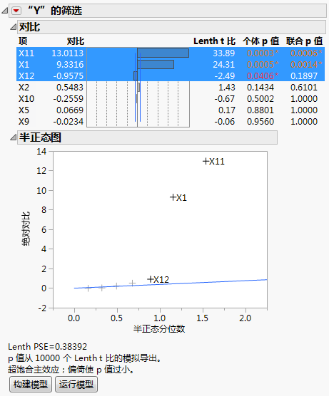

图 5.16 超饱和设计的筛选报表
Screening Report for Supersaturated Design
因子 X1 和 X11 具有较大的对比以及 Lenth t 比值。此外,这两个因子的“联合 p 值”较小。在半正态图中,X1 和 X11 均落在距离线条较远的位置。“对比”报表和“半正态图”报表指示 X1 和 X11 是活跃效应。尽管 X12 的“个体 p 值”小于 0.05,但其效应比 X1 和 X11 的效应小得多。
由于设计超饱和,p 值可能比所有效应都可估计的模型中的 p 值要小。这是因为效应估计值因其他可能活跃的主效应产生偏倚。在图 5.16 中,有一条注释会提醒您这种可能性。
您可以检查显示为活跃的效应是否与其他效应高度相关。若高度相关,则一个效应可能会掩盖另一个效应的真正显著性。图 5.18 中的色图显示效应之间的绝对相关性。

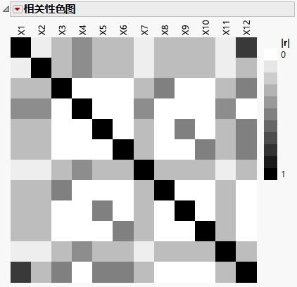

6. 在“定制设计”窗口中,打开设计评估 > 相关性色图部分。
图 5.18 相关性色图
Color Map on Correlations
悬停在单元格上方可查看绝对相关性。请注意,主效应与其他主效应相关。
