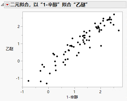

“二元”报表最初会为每对 X 和 Y 变量包含一个散点图。您可以使用红色小三角选项对数据拟合模型并查看统计报表。请参见“二元”平台选项。
图 5.4 二元图
The Bivariate Plot
