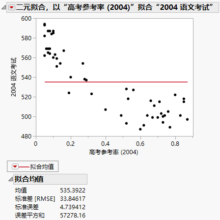

“二元拟合”红色小三角菜单包含显示、拟合和控制选项。每个拟合选项都会向散点图添加直线、曲线或分布,在图下方为拟合添加一个红色小三角菜单,并且向报表窗口添加一个特定于拟合的报表。
图 5.5 “拟合均值”选项的示例
Example of the Fit Mean Option

拟合均值
拟合 Y 响应变量的均值。这是一个斜率限制为 0 的简单回归模型。请参见“拟合均值”报表。
