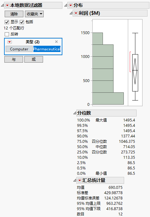

“本地数据过滤器”将过滤器的作用域限定为您所在平台的输出。例如,假定您有关于 30 个不同的计算机和制药公司的利润的数据。您想要按公司类型检查利润。您可以运行某个分布,然后使用“本地数据过滤器”将“分布”平台中的结果范围缩小到公司的类型。
1. 选择帮助 > 样本数据文件夹,然后打开 Companies.jmp。
2. 选择分析 > 分布。
3. 选择利润 ($M) 并点击 Y,列。
4. 点击确定。
5. 点击“分布”红色小三角并选择本地数据过滤器。
6. 点击类型并点击添加Image shown here。
7. 在“类型”框中,点击 Pharmaceutical 仅查看其利润,然后点击 Computer 仅查看其利润。
图 9.4 显示医药公司利润的本地数据过滤器
Local Data Filter Showing Pharmaceutical Profits
注意:变量旁边的红色小三角菜单包含反转选择和在复选框列表中显示值等选项。详细信息,请参见针对数据过滤器中的变量的红色小三角选项。

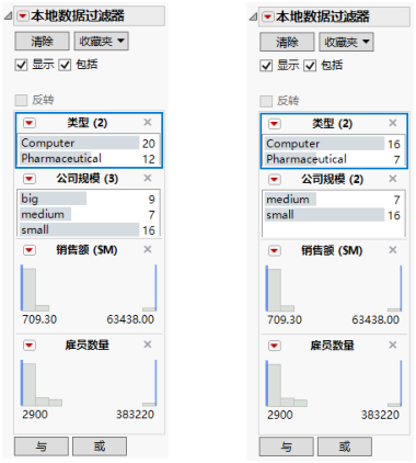

计算排除行数目
每个变量水平的计数(包括排除行)默认都显示在“本地数据过滤器”中。要从计数中忽略排除行,请点击“本地数据过滤器”红色小三角并取消选择计算排除行数目。
图 9.5 显示了计数与忽略排除行之间的差异。计算排除行数目时,“本地数据过滤器”显示包含值“Computer”的 20 行。此外,还有 9 个“大”值。忽略排除行时,只有 16 行包含“Computer”。
图 9.5 计算排除行数目(左)和忽略排除行(右)
Counting (Left) and Omitting (Right) Excluded Rows
注意:当“显示选项”设置为“区组显示”(图 9.4)时不显示计数。
