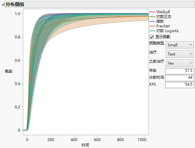

分布叠加
指定效应值处的拟合分布的叠加分布函数图。
分位数函数叠加
指定效应值处的拟合分布的叠加分位数函数图。
“分布叠加”图和“分位数函数叠加”图都为在同一图形上叠加的每个拟合分布显示曲线。默认情况下,每条曲线具有基于 Wald 的着色置信区间。每个图的右侧都有一个图例、一个显示置信区间着色的选项,以及支持您指定不同效应值的控件。图 15.6 显示了“分布叠加”图的一个示例。
注意:通过从“拟合模型”启动窗口的红色小三角菜单中选择“设置 Alpha 水平”,您可以更改着色置信区间的 a 水平。默认的 a 水平为 0.05。
图 15.6 分布,叠加图
Distribution Overlay Plot
