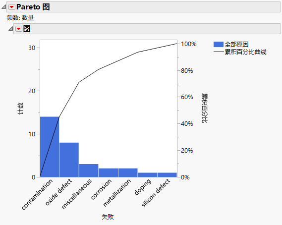

Pareto 图报表
Pareto 图同时显示一个显示数据中变量百分比的条形图以及一个显示变量累积百分比的线图。
图 15.6 Pareto 图示例
Pareto Plot Example
Pareto 图可对单个 Y(过程)变量绘图,可不带任何 X 分类变量,也可带有一个 X 变量或两个 X 变量。Pareto 图不区分数值和字符变量,也不区分建模类型。所有值都被视为离散值,直条代表计数或百分比。下面的列表说明 Pareto 图的布局构成:
