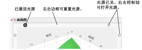

光源
默认情况下,图中有光源可照亮该图。图中有八个控制钮,可用于更改光源的位置和颜色。这有助于突出显示图中不同部分,形成鲜明对比。图 5.7 显示了八个控制钮中的四个。
您可以执行以下操作以调整照亮该曲面的光源:
‒ 右击某个控制钮可打开或关闭光源。打开的光源较多可使图形变亮,打开的光源较少可使图形变暗。
‒ 拖动某个控制钮可更改光源的位置。
‒ 通过右击该控制钮可更改光源的颜色。默认颜色为白色。
图 5.7 光源控制钮
Control Knobs for Lights
