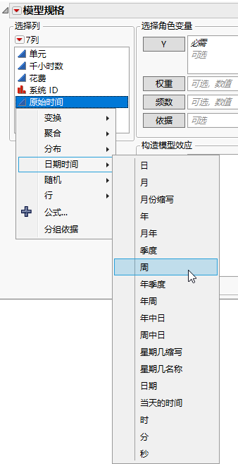

启动窗口的“选择列”窗格中列出的每一列都包含一个图标(表示该列的建模类型,即:连续型、有序型、名义型)和列名。右击某一列名可使用“变换”、“字符”、“合并”、“配对”、“聚合”、“分布”、“日期时间”、“随机”、“行”、“向量”或“公式”创建一个变换列来计算该列值。
右击选项取决于选定列的数据类型和选定的列数。
图 4.42 “变换列”菜单的示例

“日期时间”菜单
对于包含日期或时间值的列值,请从“日期时间”菜单中选择一个函数,以创建包含基于选定列计算的值的变换列。
菜单中包含以下函数:
